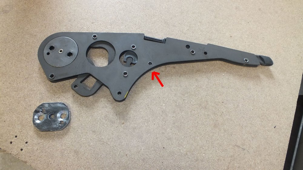

Ich habe es so gelöst:
Zwischenplatte gebaut (6mm), Befestigungslöcher gebohrt und gesenkt um die Zwischenplatte an die Karosseriehalterung am Sitzkasten anzuschrauben.
Versetzt zwei 8mm Gewinde geschnitten für die Befestigung des Handbremshebels.
Am Handbremshebel eine neue Bohrung gesetzt (roter Pfeil) um das Handbremsseil weiter oben einhängen zu können.
Nun steht der Handbremshebel zwar schräg und sehr weit nach unten, dafür kann ich sie fest anziehen und den Sitz frei drehen.

Re: Handbremse und Drehsitz
ist es nötig das Handbremsseil zu verlegen?
Was passiert wenn ich es nicht tue? Habe da ein bisschen Respekt vor.
VG Ole
VG Ole
Hallo Ole,VWLT3506 hat geschrieben: 22 Mär 2018 09:46 Hallo
VG Ole
nein, das Handbremsseil muss nicht verlegt werden.
Es muss nur aus der unteren, originalen Bohrung ausgehangen und oben in die neu reingebohrte eingehangen werden.
Danach sollte die Handbremse natürlich überprüft und -wenn nötig- eingestellt werden.
Hörb
