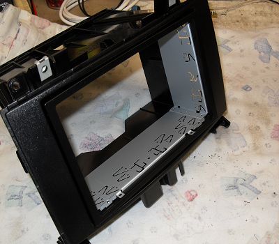

Dann wollte ich gerne wissen ob der Umbau von DIN auf Doppel-DIN recht einfach ist oder wie der so abläuft? Ist der Rahmen für Doppel-DIN schon drin oder muss as geändert werden?

Den Doppel-DIN-Schacht musst Du Dir besorgen. Das ganze kann man leicht komplett auseinander bauen, sobald die seitlichen Spangen ab sind. Gibt es hier im Forum haufenweise Bilder. Die normale Antenne ist ohne GPS, falls Du eine mit hast sollte das Kabel bereits vorm Radio liegen. Kannst aber genau so gut eine GPS-Maus direkt unters Armaturenbrett legen oder eine Sprinter-GPS-Antenne, gibt es alle paar Monate bei eBay, nachrüsten.

Den Standard 1 DIN Schacht kann man auch einfach zum 2 DIN Schacht umbauen. Vorsichtig ausbauen, aussägen und 2 DIN Schacht einbauen und richtig befestigen.
