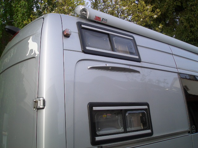

Ja, zur Fiamma gibt es einen Befestigungssatz bestehend aus 3 Teilen (weil Dachlinie längs rund zulaufend), damit sitzt die Markise ganz eng an der Dachrundung und gleichzeitig wird das Wasser in die Regenrinne geleitet ! (Siehe Bilder unten !fawis hat geschrieben:... Kann eine Markise auch ohne Befestigungsschienen für Dachträger montiert werden ?
Es gibt auch einen Befestigungssatz für die werkseitige Dachschienen, Markise sitzt dann allerdings nicht mehr so eng in der Dachrundung !
fawis hat geschrieben:Kann man die Schienen nachrüsten ?
Ja, geht, gibt einen Thread mit Bildern dazu hier im Forum !
