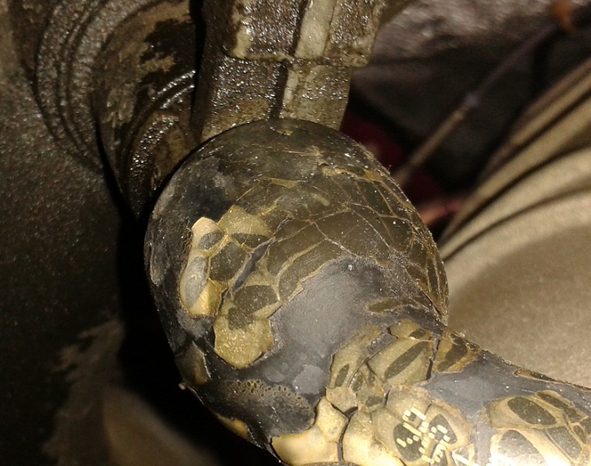

Was macht denn der Turbo noch? Bringt er keine Leistung mehr oder pfeift er nur?
Hol Dir doch mal eine Diagnose von einer freien Werkstatt. Meinen Turbo hats letzte Woche ganz zerlegt, da war die Sache klar.

Der Frage schließe ich mich an.Thomas hat geschrieben:Was macht denn der Turbo noch? Bringt er keine Leistung mehr oder pfeift er nur?
Auch mein Turbo pfeift im Bereich von 2100 - 2300 U/min. Ich muß aber dazu sagen, das ich mit meinen Ohren - fast - das Gras wachsen höre
Was mich aber bei meinem Motor wundert ist, das nach dem Ölwechsel den ich alle 15 tkm selbst mache, das Pfeifen weg oder für mich nicht mehr hörbar ist.
Beschreibt doch bitte mal wie sich der Turbolader verabschiedet.
Danke.
Gruß Wolfgang

mal weit her geholt ....
hast du das Pfeifen (nur) beim Gas geben? mal geschaut ob der Schlauch am Ladelufkühler dicht ist. Es gab ja ein Problem ab Werk bei den ersten NCV3 mit neuem 4 cyl 120kw-Motoren (316cdi, meiner 2009) wo u.A. der "Ladeluft-Schlauch" riss. Hatte damals beim beschleunigen nur ein pfeifen/hissen, keine Leistung weil der Turbo keinen Druck mehr aufbauen konnte..... Der Schlauch musste 2x gewechselt werden und das nicht nur an meinem, gibt einige Beiträge darüber hier.
Wie gesagt, ist nur eine Vermutung ... könnte ja sein ...
greets Nic

Nun was soll ich AntwortenKaWaianer hat geschrieben:mal weit her geholt ....
Dem Motor war das aber egal, die Drehzahl veränderte sich nicht.
Gruß Wolfgang

Jetzt zum Hauptproblem, dem Turbo:
Ich hab die Carre heute abgeholt. Das Pfeifen kommt, unabhängig von der Drehzahl, wenn ich gass gebe, so im
mittleren Bereich. Ganz niedrigtourig, wenn ich kein Gas gebe, da läuft der Turbo glaub auch nicht mit, ist nix
zu hören. Teilweise auch nicht bei Vollgas (eher die Ausnahme, daß man bei Vollogas nichts hört).
Also im mittleren Gasgebebereich, drehzahlunabhängig.
Einer der Schläuche scheint beschädigt zu sein, total porrös, ich meine auch ein Loch erkannt zu haben, wollte
ihn aber nicht zu sehr knicken. Ich muss ja irgendwann noch zu einer "richtigen Werkstatt"
Das ist das dritte Bild von oben. Müssten die so einen Schlauch nicht erst mal wechseln, bevor die sagen der
Turbo ist kaputt??? Ich glaube die haben nicht einmal geguckt! Schnelle 870 Euro für ne Inspektion kassiert, bei
dem allein dads Öl knapp 230 Takken gekostet hat. Der rest scheint nicht lukrativ, also weggucken.
Dann noch ein Bild vom Turbo selber wo eine Typennummer usw. drauf steht, und SEHR interessant, auch ein
Datum! Da wird es dann richtig schummrig: Nicht nur, daß das Teil wohl von der ersten Produktion ist, siehe das
Datum auf dem Bild, 01.01.07, sondern scheinbar hat auch noch jemand versucht das Datum weg zu schmirgeln.
Das kommt auf keinen Fall von einer Reparatur...
