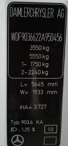

Hi Jungs, kann mir einer die max Achslasten eines 216 CDI nennen? Und zul. Gesamtgewicht!
Mein 316 CDI hat
vo: 1750kg
hi: 2240kg
ges: 3550kg
Ueberlege den 316er Ablasten zu lassen, wenn das in Australien ueberhaupt moeglich ist, wegen der Felgenauswahl.

Kann mir irgendjemand vielleicht ein Dokument schicken aus dem die Achslasten eines mittellangem 216er (oder auch kleinerem 2xxer mit 5,6m Laenge) hervorgehen?
Ich habe diese Label in der Tuer, weiss aber nicht ob es das auch in Deutschland gibt? Wenn das mal einer fuer mich fotografieren koennte?
Ode rhat jemand ein Handbuch als PDF? Bei Mercedes auf der Homepage finde ich irgendwie nur die von den aktuellen SPrintern.
Ich brauche irgendwas schriftliches das es das Modell mit einer geringeren Tragfaehigkeit gab um das hier in Australien "eintragen" zu lassen.
Gruss und Danke im Voraus!
madmat
